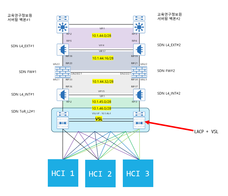

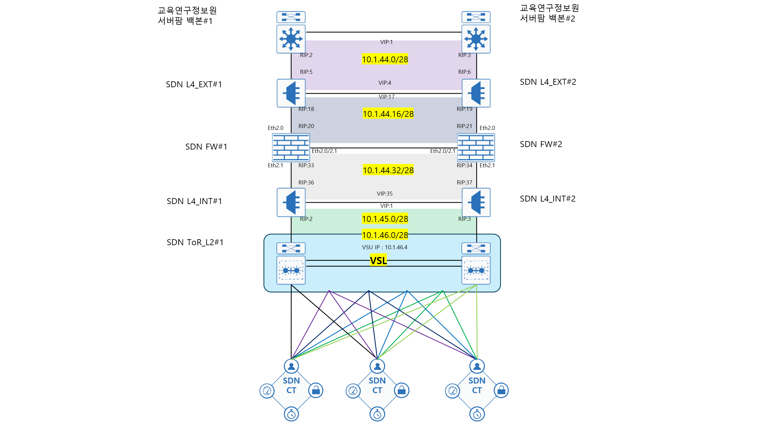

일단은 보내주신 아키텍처로만 봐서는 HCI 환경에서 가상머신을 만들고 단순하게 부하분산을 하는 아키텍처로는 크게 문제가 없어 보입니다.
하지만, 원하시는 모양이, SDN LB를 외부용 LB로 사용하고, 내부용 LB를 HCI에 만들어서 사용하고자 하는 용도라면 HCI 내부의 네트워크 구성에 대해 추가적인 설계가 필요합니다. 근본적으로 ABLESTACK은 다양한 네트워크 구성에 대응할 수 있도록 유연하게 가상 네트워크를 구성할 수 있습니다. 구체적으로 가상머신 레벨까지 어떻게 트래픽을 전달하고 싶은지를 설명해 주시면 보다 구체적으로 답변을 할 수 있을 것 같습니다.
그리고 질문에 있는 ABLESTACK의 "내부 LB"는 ABLESTACK 내부에서 다층적 구조의 네트워크(VPC 네트워크)를 사용할 때에만 사용할 수 있는 LB 구성요소로, 물리적 LB와 연동해서 사용하기 위해 만들어진 LB가 아닙니다. 용어의 이해에 있어서 혼동이 있는 것 같습니다.
또한 ABLESTACK은 Link를 이용해 별도의 SLB 어플라이언스를 제공합니다. 해당 어플라이언스를 이용해서 좀 더 유연하게 부하분산 구조를 구성할 수 있습니다.
대략 일반적인 내용으로 답변을 드릴 수 밖에 없는 것이 좀 아쉽습니다.
보다 구체적인 답변이 되려면 위에서 문의한 SDN의 제품, 구조, 그리고 구체적으로 원하는 트래픽의 흐름 등을 정확하게 알려 주시는 것이 필요합니다.
