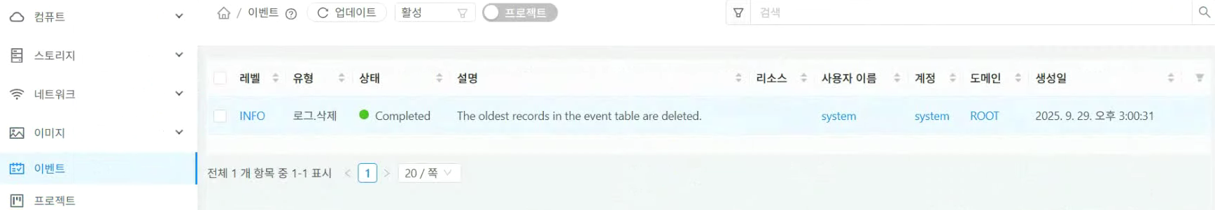

mcjeong Mold 이벤트 로그 주기적 삭제 이슈 정리 1) 요약 증상: Mold 글로벌 설정의 management.server.database.capacity.notificationthreshold 값을 변경하면, DB 및 UI에서 Mold 이벤트 로그가 1분 주기로 지속 삭제되는 현상이 발생합니다. 범위: 신규/기존 설치 무관, 버전/클러스터 사이즈/운영 기간과 무관하게 재현됩니다. 원인 개요: 해당 임계치 설정 변경 시 내부 로직이 정상 반영되지 않아, 이벤트 로그 정리(삭제) 루틴이 과도하게 트리거되는 것으로 보입니다. 2) 환경/범위 신규 설치 여부: 신규/기존 설치 모두에서 재현됩니다. 버전 영향: 사용 중인 모든 대상 버전에서 동일 증상 확인되었습니다. 클러스터 조건: 클러스터 규모(노드 수) 및 운영 기간과 무관합니다. 3) 트리거(설정 변경) 변경 항목: Mold 글로벌 설정 management.server.database.capacity.notificationthreshold 영향: 값을 변경하는 순간부터 1분 간격으로 이벤트 로그가 삭제되는 현상이 발생합니다. 4) 구체적 현상 Mold UI의 이벤트 로그가 1분 단위로 사라짐. DB 상에서도 이벤트 로그 레코드가 동일 주기로 정리(삭제) 됨. 재현 경로: 상기 글로벌 설정 변경 → 1분 내 로그 소실 시작 → 동일 주기로 반복됨. 이미지/스냅샷: 5) 권고 대응(해결 방안) 권장 조치: CCVM Mold RPM 업데이트 적용 적용 대상(2025-09-30자 빌드): 최신 버전으로 업그레이드 하면 해당 사항 해결됩니다.
