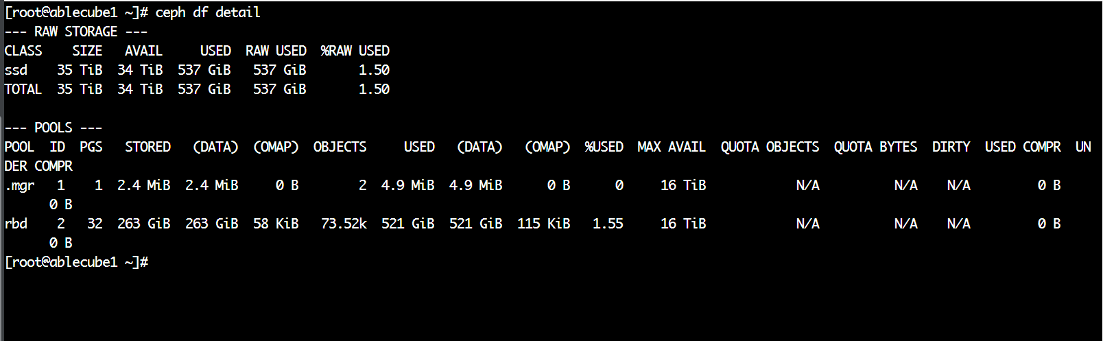

dhslove 현재 구성되어 있는 ABLESTACK HCI 구성의 Mold 대시보드 용량은 다음과 같습니다. 현재 ops-search라는 가상머신에 12TB 볼륨을 만들어 놓은 상태이고(아직 삭제x) 해당 부분 외부 스토리지로 빼는 것에 대해 논의 중입니다. 가상머신에 대해 전체적으로 스토리지 가용량을 다시 계산해서 배포 계획을 세우려고 합니다. 사용량을 좀 계산해 주세요. glue df detail 명령으로 캡쳐한 내용은 다음과 같습니다.
gimsoomin 가상머신의 루트볼륨합이 7.8T 이고 필요용량은 12T입니다. 단순합산시 19.8T 이고 HA 고려할시 호스트 5대이기 때문에 20% 용량을 추가하면 23.76T 입니다. glue 의 복제 수가 2배 이기 때문에 x2 하면 47.52T 입니다.

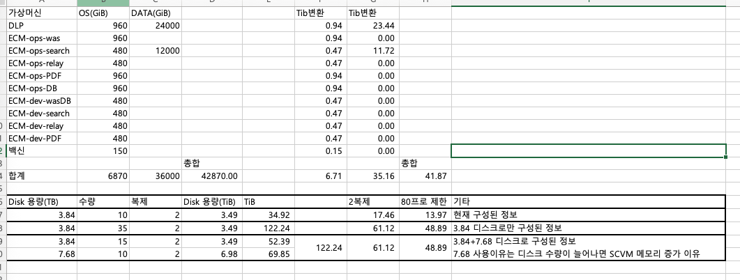

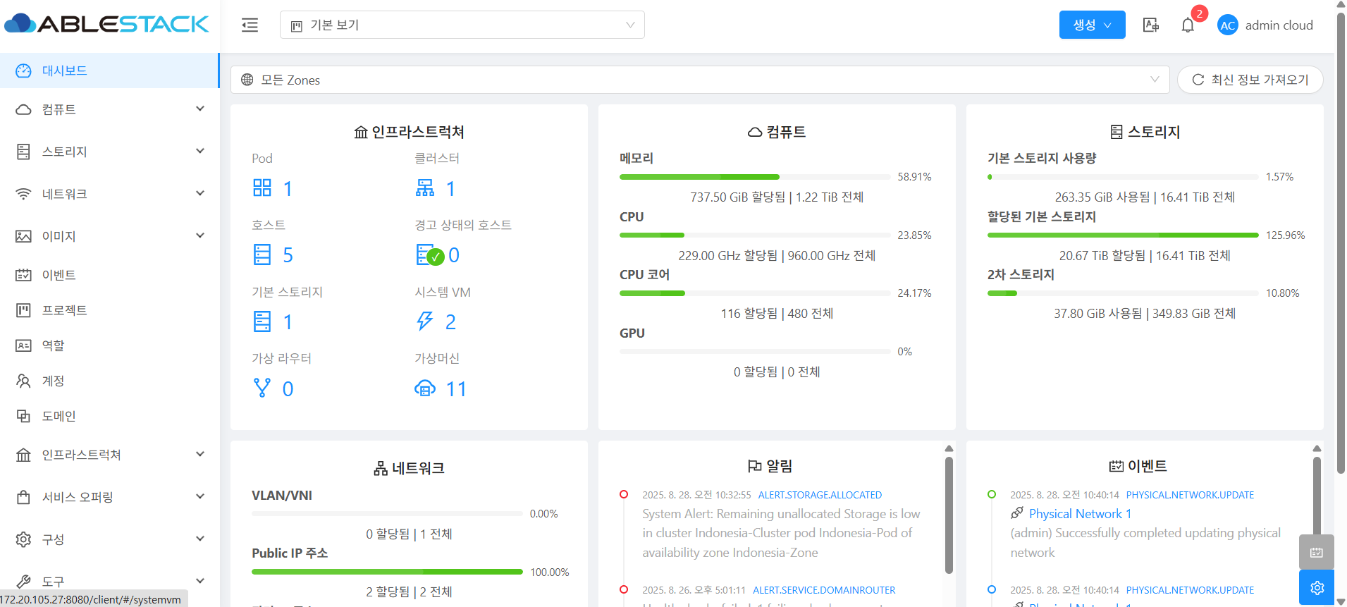

smlee 가상머신별 필요 디스크 기준으로 계산해서 공유드립니다. 여기서 확인할 부분은 2벌 복제 후 17.46TiB 가 아니라 Mold 대시보드에서는 16.41Tib로 보이는 부분에 대한 설명만 추가해서 해당 자료 전달하면 될거 같습니다.
jschoi 약 35T를 2복제시 이론상 물리적으로는 약 17.5테라가 가용량으로 계산이 되는것으로 보일수 있으나 실제 가용량은 메타데이터/예약/패딩 오버헤드 때문에 일부가 빠집니다.
smlee 추가적으로 현재 OS 영역으로 960GB 요청을 했으나 몰드에서는 단위가 GiB 여서 960GiB로 생성된 상태 입니다. GB로 변환하면 1030.8GB 정도 되며, 480GiB 는 515GB 정도 되는것으로 판단됩니다. 해당 내용도 전달 예정이며, 정확한 용량으로 만들어야 한다면 가상머신을 새로 만들수도 있을거 같습니다.
